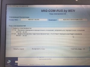

    Владею а6с5 2000 год кватро 2.5 тди
    Проблема началась совсем не давно
    По приезду с моря заехавши в город постояв в пробках началась беда в Акпп- при резком нажатие на газ до 2-й передачи коробка переключает а вот на 3-ю не хочет кидает аварийный режим
    На холодную все норм как только доходит до рабочей температуры аварийка
    Подключил к вагкому и показало такие ошибки
    Подскажите что это и что делать ((((((

    Я тоже так думаю,машина если не давить газ то работает нормально переключает тоже норм, после 30 км и остановки начинает давать аварийку и такие ошибки (

    Да и не нашёл точного ответа что ето может быть
    Но грешат на бублик с такой ошибкой
    А вот по 17114 никто не откликнулся пока что (

    Вскрытие покажет... Но лично мое мнение искать контрактную кпп, ошибки серьезные...
