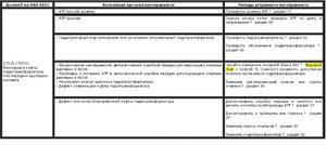

    17125 - стандартная болезнь этого ГТД при пробеге в районе 250 т.км "Кончились" накладки муфты блокировки. Выход один - снимать-ремонтить безотлагательно, ибо стандартная концовка этой неисправности : от перегрева прикипает к валу и проворачивается втулка маслонасоса - за считанные мгновения всё масло оказывается на земле и всё.... (с)
    можно конечно начать с этих действий, как на картинке

    начать с самого простого - первые два пункта на картинке, на загрязнения уделить особое внимание - цвет, запах масла, нахождение в нем посторонних примисей и стружки ...... ну а потом уже дальше думать

    А откуда эта картинка, есть какой-то общий диагностический справочник?
