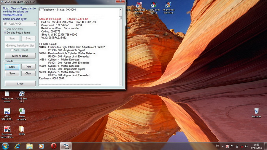

    Всем доброго дня. С пятницы приключилась беда, авто стало троить на холостых. Снял ошибки - всё по второй банке. На что грешить - не пойму... То ли катушки, то ли свечи... Обороты гуляют только на холостых от 600 и до 1000. На скорости всё нормально, но стоит встать в пробан в нашей златоглавой, то начинает колбасить... Может подобное у кого то было? Куда копать и что заменить?:shock:

    Всё сходится на датчик р/в 06C905163B. Если конечно верить расшифровке :
    18406/P1998/006552 - Трение слишком высокой; впускного распределительного Adjustement Банк 2
    Possible Symptoms Возможные симптомы
    Malfunction Indicator Light (MIL) active Неисправность Индикатор (MIL) активно
    Possible Causes Возможные причины
    Intake Camshaft Adjustment Bank 2 blocked (intermittent) Впускного распредвала Регулировка банк 2 заблокирован (прерывистый)
    Intake Camshaft Adjustment Bank 2 faulty Регулировка впускного распредвала банк 2 неисправных
    Possible Solutions Возможные решения
    Check Intake Camshaft Adjustment Bank 2 Проверьте настройки впускного распредвала банк 2
    Check Oil Circulation for Dirt/Metal Chips Проверьте циркуляцию масла для Dirt / металлической стружки
    На ГБЦ стоят два датчика р/в , на впуск и на выпуск. На выпуск стоит белый датчик, на впуск чёрный.

    Датчик заменил. Как колбасило мотор, так и колбасит((( Только ошибки вылезли другие :
    Address 01: Engine Labels: Redir Fail!
    Part No SW: 4F0 910 559 A HW: 4F0 907 559
    Component: 3.0L V6/5V 0030
    Revision: --H01--- Serial number:
    Coding: 0008772
    Shop #: WSC 02325 785 00200
    VCID: 285BFC93E033
    1 Fault Found:
    17755 - Camshaft Position Sensor 2 (G163) / Engine Speed Sensor (G28): Incor. Correl.
    P1347 - 001 - Upper Limit Exceeded - MIL ON
    Readiness: 0010 1101

  15. Морячёк
    Морячёк Участник форума
    4 дек 2011
    272
    А6С6 3.0 BBJ Q 06г
