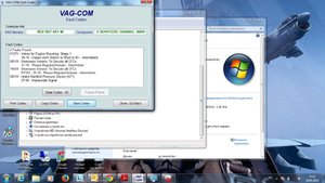

    Товарищи , приветствую всех. Помогите !
    двигатель 2.5 Diesel BDG 163 PS
    Постоянно вылазит ошибка скрин на фото ( ошибка 19559 и 00519), машина реальна стала тупее. C чего начать проверку? можно ли справиться без сервиса? что смотреть что почистить может быть ??? Заранее спасибо за советы.:help::help::help::help::help::help:

    00519 0207 Датчик давления во впускном коллекторе-G71
    19559 4C67 P3103 Электродвигатель привода заслонки впускного коллектора -V157: -неисправен:wink:
    Снять логи 1,3,11 групп в движении и выложить сюда.
