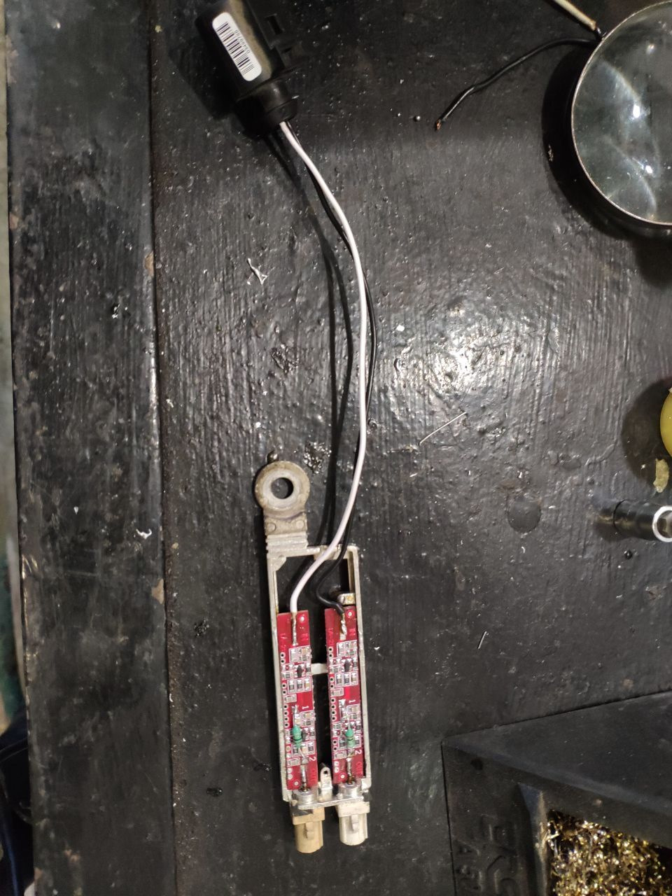

    Появилась ошибка по усилителю. Форумчане подсказали как победить эту проблему. Остался один непонятный нюанс. В данной статье, и нескольких похожих, авторы показывают распайку штекера на два усилителя, я так понимаю один отвечает за сигнал ТВ, второй за прием радио.
    У меня нет ТВ, и непонятно как паять эти два провода.
    Например белый я припаяю как показано на картинке а черный куда? На корпус?
    Помогите кто соображает в электронике.

    Можно к белому присоединить или просто заизолировать...
