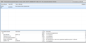

    Вот решил таки разобраться с ошибкой 00001 в блоке крышки багажника (006D).
    Что известно:
    - Висит давно с момента покупки машины у предыдущего хозяина.
    - Со слов хозяина ему когда-то включили закрытие багажника с пульта.
    - Ещё из интересных симптомов: если открыть багажник и подождать минуту, то при нажатии на кнопку крышки багажник не закроется. Если подождать ещё какое-то время и опять нажать, то в 50% случаев закрытие сработает. При этом всегда закрывается с кнопки на водительской двери, всегда с пульта и всегда закрывается, если просто открыть и закрыть через непродолжительное время (где-то до минуты)
    Несколько раз пробовал погуглить, но ничего толкового не находил. При чтении одисом и анализом измеряемых величин ничего необычного не увидел.

    Я бы пробовал подкинуть другой блок
