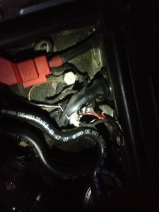

    С проблемой технической разобрался, но появилась другая еще хуже.
    ДМРВ в порядке, проводку погрызли крысы. Проводку восстановил своими силами, благо в доступном месте. Проблема в том что опять сгрыли, прям ужас. Похоже у меня под капотом живет крыса как ее выгнать :shock:
    Спрей от грызунов ликви молли после первого раза набрызгал, не помогает похоже :eek: .
    Что делать то?

  6. igor33
    igor33 Заблокирован
    19 июн 2010
    19.979
    А6/С6 3.0i Q 05
    Просто ставь машину подальше от контейнеров с отходами, если такие имеются по близости или например от собачьих мисок, если дом свой.
    Стоит попробовать высоко-частотный излучатель купить от крыс.
  7. fedor126
    fedor126 Живу я здесь
    31 июл 2013
    1.809
    4FC6 BPP 2008
    Судя по тому что проводку жрут в одном и том же месте с разницей по времени неделя, зверь в машине :eek:
    Помойка в 100м ближайшая, стоит во дворе в МСК :shock:
    Пойду сейчас крысоловки искать по хозяйственным.
    Кто нибудь знает какой излучатель от крыс работает, а не имитация?
