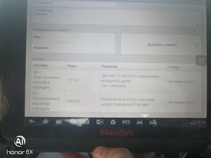

    Здравствуйте. Купил а8, 1997 год, монопривод, 2.8 литра, пиналась акпп (в аварийный режим не падала). Стояла коробка 5hp19des, через 2 дня выпадает аварийный режим, масло на асфальте - коробка под замену. В стоке должна стоять акпп 5hp19drd, поставили 5hp19ebx т.к. Все 3 коробки имеют одинаковые передаточные числа и проблем быть не должно. Но! После замены акпп вылетает в аварийный режим после 2й передачи, 1я и 2я едут когда нормально, когда с лютыми пинками. По Васе диагност у показывает ошибку датчика входного вала - нет сигнала. Подскажите пожалуйста куда лезть. Я так понимаю сам датчик расположен на акпп и проблема скорее всего в проводке. Может у кого было подобное? Очень нужна помощь, потому что я за пол года уже исплевался весь, замыслил воткнуть механику... Но если возможно это починить - я только "за"

    То что выдаёт по диагностике
