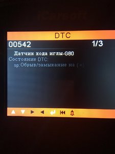

    Ехал по своим делам и тут машина (Audi A4 TDI 2.5, V6, 2002) заглохла подключил блок управления, сканировал, показал мне ошибку "ошибка датчика хода иглы G-80" решил проверить сопротивление самой форсунки все по нулям, может ли это быть причиной по которой машина не заводится ?
  2. регион 102
    регион 102 Живу я здесь
    9 апр 2012
    2.839
    Башкортостан респ.
    Allroad а6с6 3.0тди
    нет не может.
  3. Мазаи
    Мазаи Старожил
    13 окт 2013
    5.477
    A8/D2 2,5 TDI AFB
    Это сколько если в Омах?
  4. KASAR
    KASAR Новичок
    20 окт 2018
    37
    Франция
    Тестер не риагирует вообще как-будто обрыв!

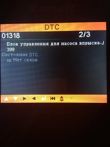

  5. KASAR
    KASAR Новичок
    20 окт 2018
    37
    Франция

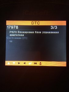

  6. ser_gr72
    ser_gr72 Старожил
    23 окт 2006
    27.074
    Т.е. то, что блокирован бу не смущает, а датчик g80 подозрение вызвал?
    Или это новые ошибки после попыток запуска?
  7. sl1220
    sl1220 Старожил
    15 сен 2011
    8.262
    A6/C5 2.5 AKE 01г.
    Да и 01318 ошибочка та еще.
  8. ser_gr72
    ser_gr72 Старожил
    23 окт 2006
    27.074
    если мотор A**, то проверять транзистор
  9. KASAR
    KASAR Новичок
    20 окт 2018
    37
    Франция
  10. KASAR
    KASAR Новичок
    20 окт 2018
    37
    Франция
    Эти данные сразу после того как заглох на дороге. Ошибки 2/3и 3/3 уделяются потом стартером крутнёш появляются снова а ошибку 1/3 G80 удодить не могу она вылазиет сразу как включишь зажегание.
