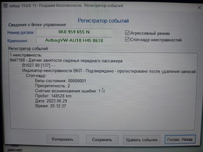

    Всех приветствую!
    Купил ауди А4 b8 рестайлинг 2013. При запуске двигателя лампочка "AirBag" тухнет на несколько секунд , после чего опять загорается. Васядиагност показывает ошибку датчика занятости сиденья переднего пассажира. После попытки удаление ошибки, она сразу загорается заново. Нашел в интернете руководство по проверке данного датчика, путем замера сопротивления, датчик работает исправно. Замок ремня безопасности так же работает исправно (т.е при вставленном ремне размыкает контакт датчика). Сопротивление пиропатрона подушки безопасности - (2,7ома). Проверил контакт датчика занятости в фишке под сиденьем - контакт нормальный. Провод идущий от датчика к блоку управление подушками безопасности, прозвонил - провода в порядке. Васядиагност выдает ошибку (фото прикреплено). Подскажите пожалуйста, что можно еще посмотреть или хотя бы в какую сторону двигаться в данной ситуации. Всех заранее благодарю!

    Прочитай ошибку другим сканером, который укажет на характер ошибки. Твой не определяет. Попробуй в разъём воткнуть резистор нужного сопротивления. Посмотри, изменится ли ошибка при отключении разъема вовсе.
    Не твоя ошибка, но все равно посмотри: https://vwts.ru/articles/tpi-audi/tpi-audi-2033849_9.html
