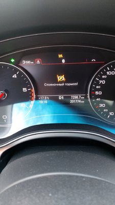

    Доброго времени суток, вылезла ошибка по ручнику. Не успел разобраться с одной проблемой как вылезла другая.
    Была восстановлена проводка на подсветку номера и на следующий день выледло вот это, не сбрасывается, а самое интересное что ручник полностью работает. Может кто сталкивался с таким? Гугл тоже особо результатов не дал

    Перетерся жгут коса проводов у моторчика ручника справа. Проверьте.
