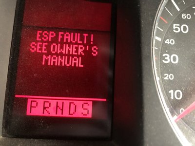

    Всем добрый день. Машина ауди а6 с6 2006 г. Периодически уже года 2 вылетает ошибка при запуске - esp fault, на панеле горят все скорости и машина не заводится. Может не заводится пол дня, а может 5 мин. потом как ни в чем не бывало едет. Город маленький и автоэлектриков толком нет. Те , что смотрели грешат на блок управления двигателем, но сделать никто ничего не может. Уже стала думать может это коробка автомат умирает. Помогите, кто сталкивался с таким.

    А незаводится как?
    Некрутит стартер или стартер крутит и незаводиться?

    Блок управления кпп отвалился, коробка в аварии ,имобилайзер заблокировал запуск двигателя

    Стартер крутит, но сразу как будто блокируется что то и все

    В прошлый раз подключали комп, ошибка была по блоку управления двигателем, но никто не шарит в этом у нас

    А возле блока болота нет,и как поживает сам короб блока двигателя?Ревизию делал?Дренажи чистишь регулярно?

    Да загнали на сто, дренажи почистили и просушили влагу, 2 недели ошибок не было и опять

    В момент когда ошибка вылетает вообще блок управления не отвечает
