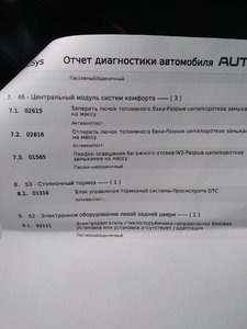

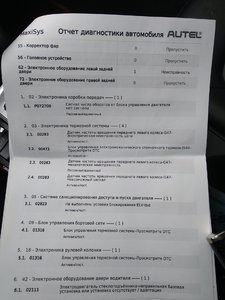

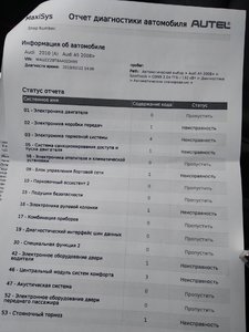

    Добрый вечер! Прошлой зимой испытывал данную проблему после моей авто зимой, либо после езды по снежной "каше". Этой зимой после повторялось тоже самое, лечил постановкой на ручник и перезапуском авто. Больше данная процедура не помогает убрать ошибку. Заехал на ближайший сервис сделать компьютерную диагностику - результат на фото. Все ошибки единичны, стерлись, а вот блок АБС , со слов электрика, отзывается, но ошибка не сбрасывается. Завтра поеду к своему мастеру искать причину поломки (в первом сервисе была основная версия - неисправный иизалитый питающий блок abs капель в левом крыле.) Может у кого то была что то похожее либо просто совету юудут, куда лучше нам завтра лезть в первую очередь? P.S. своему мастеру жоверяю, просто хочу ещё услышать мнений, чтобы нам быстрее найти причину, не разбирая весь авто. По ссылке прикрепил видео ошибок на приборе. Кстати, там видно , что периодически моргает спидометр, к слову, не только он и происходит это, когда авто долго стоит без движения, это у нее с 3 года эксплуатации))

    Вылечилась заменой датчика ABS левого колеса
