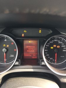

    Внезапно появилась ошибка по дворникам, но работали нормально (как на прикрепленном фото). При этом дворники работали нормально во всех режимах. Думал случайно вылезла.
    Спустя пару недель заметил, что дворники паркуются ниже, чем обычно, фактически даже не на стекле, а на пластивокой крышке водоприемного короба. При этом они все равно работали нормально.
    Пару дней назад дворники не сработали, но после включения и выключения зажигания опять полноценно ожили.
    В сервисный режим через меню в радио теперь встают через раз.
    Когда дворники не отказываются работать, они "не тупят" даже в самом быстром режиме летают как новые.
    После выключения дворников теперь иногда (10% случаев примерно) слышен посторонний звук, "тырк-тырк" несколько раз, как будто они думают куда-то еще поехать, или реле пытается их тыркать и после неудачных попыток звук пропадает.
    Периодически дворники сами (даже без включения) с пластиковой крышки короба уезжают в правильное положение внизу стекла, ошибка исчезает.
    Короче говоря, появлись реальные симптомы сбоев в работе.
    Кто уже проходил через это, где в этой системе у A4 B8 больное место, откуда начинать копать?
    Может быть по симптомам можно сориентироваться в чем скорее всего причина?
    Наверняка уже многие проходили через это, нужен реальный опыт, не хочется делать дурную работу - разбирать все что можно. :)
    Фото не мое, но ошибка выглядит точно так же как.
    Спасибо заранее!
