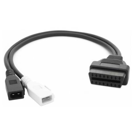

    Для "древних" Audi необходим переходник "2X2" и "шнурок" работающий с K-L линиями, а так же соответствующий софт, адаптеры типа ELM237 c машинами моложе 2000 года не работают.

    нашел в авито такой https://www.avito.ru/kursk/zapchasti_i_aksessuary/vag_kkl_409.1_403717430

    подойдет.
    чтобы все функции были активны, его надо активировать, иначе это неполноценный инструмент.
    ещё нужен переходник
