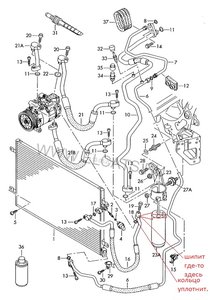

    Вобщем,добрался я до сервиса по заправке кондишенов.Паренек подключил приборчик к клапанам и через минут 5 он выдал,что есть утечка.Мастер долго пыхтел и прыгал под капотом,светил фонариком простым,потом Уф,потом длинным зеркалом.Короче,по его словам(даже пытался мне показать,но особо не видно было)утечка идет в одном из шлангов,подключенных к компрессору.Открыл схему,долго изучал.Шланг подключается через головку и прокладку,затягивается винтом.Короче техник говорит снимай шланг и вези варить спецам по алюминию.Мои предположения-с чего он там лопнет,может это прокладка сифонит?Понимаю,что нужно добраться туда,все разобрать и детально изучить.Может это очередная распостраненная болячка по климату,о которой знают все,кроме меня:shock: или единичный случай.По схеме вроде как получается утечка обозначена красным.
      107,3 КБ
