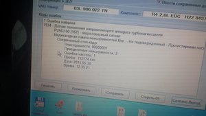

    Вот такая вот...печаль появилась

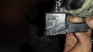

    Дело оказалось в датчике или механизме управления заслонкой забора теплого воздуха(из подкапотного пространства)
    Симптомы: спираль появляется, следом чек....может исчезнуть на пару недель, но снова вернется...
    Находится датчик в корпусе воздушного фильтра и к сожалению меняется только вместе с ним. Номерок датчика я сфоткал, может кто и так найдет. Всем удачи.
