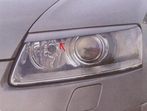

    не горят скорее всего лампочки которые совсем маленкие (НЕ дневные)... те которые горят когда включен ближний свет фар... он находятся рядом с дневной лампой...

    вот как то так
