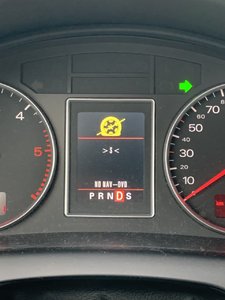

    Добрый день, столкнулся с такой ошибкой на приборной панели. Искал в интернете, нигде ничего не нашел. С чем может быть связанна эта ошибка и как решить её?
    Заранее спасибо)

    Не помню, что за пиктограмма, хотя, вроде как не так давно, вопрос по ней был..
    Попробуй нажать кнопку Check на приборке, должна вылезти подсказка.

    А это не спущенное колесо на пиктограмме?

    Вроде бы у TPMS немного другие символы.

    Если пиктограмма загорелась не в прошлой жизни авто, а при тебе, то, вероятно, что самому блоку давления в шинах TPMS пришел каюк и его надо смотреть. А датчики, как и сам блок продаются.
    Набери в гугле "a4 b7 блок TPMS" или "a4 b7 датчики TPMS".

    Этой ошибки не было на ней раньше, она появилась сама по себе и как раз я собирался переобуваться на ней, заменил покрышки с литьем и думал это как-то пропадет, но ничего не помогло :D
    Где эти датчики установлены? В самих колесах?

    но у тебя, вероятно, проблема с самим блоком, а не датчиками:

    А когда переобувались не видели датчики? Может их там тупо не стало?:shock:
