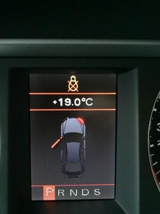

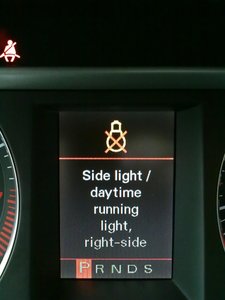

  1. Serkhio
    Serkhio Участник форума
    23 май 2010
    344
    A6 2008г BDW
    Всем привет!!! Вчера перегорела лампа дневных ходовых огней (правая) P21W. Компьтер ругнулся, я вышел из машины... постучал по фаре пальцем))) Загорелась. Хм, думаю, контакт плохой. Глушу машину и снова завожу. Опять ошибка и опять не горит лампа. Решил разобраться с этим пустяком самостоятельно. Купил лампочку и приступил к замене. Поменяв лампу запустил двигатель и увидел, что комп. по прежнему "ругается". Не видит он новую лампу.
    Подскажите где ошибся? Неужели такую пустяковую ошибку надо стирать VAG комом???

    а что конкертно пишет комп? мож какая другая лампа теперь не горит? например та что загорается когда включаеш ближний свет... сбоку от лампы дневного света, маленькая такая.....

    К машине спускаться лень. но точно помню что-то типа "day light right side".
    Так что это точно она!!!
    Плюс компьютер схематично показывает правую переднюю!!!
    Начинаю грешить на разъем к блок фаре...

    Разобрался!!! Спасибо!!!
    Действительно маленькая такая)))

    Ну вот видиш! Чудес не бывает! просто иногда надо несколько раз прочитать то что пишет прежде чем дойдет что именно он (компутер) имел в виду...
