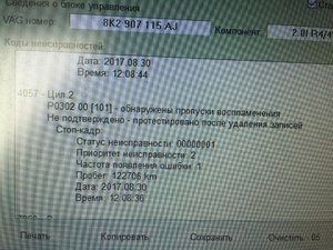

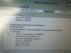

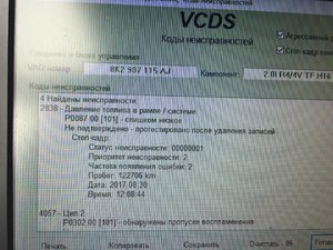

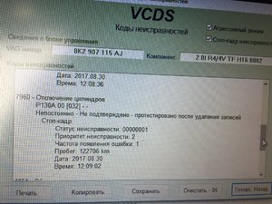

  11. NmpegAv
    NmpegAv Участник форума
    23 июн 2011
    210
    #11 NmpegAv, 1 сен 2017
    Сделал диагностику , выдаёт такое ... что может быть? Свеча во втором мокрая, из выхлопа белый дым , несёт бензином ..
  12. Melkon&Ratkov
    25 фев 2014
    7.568
    Это не продиагностировали ,это ошибки прочитали . То что там будет такое было ясно и без компьютера.

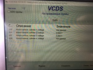

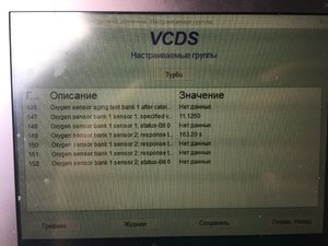

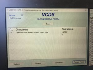

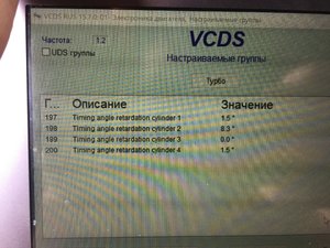

  19. NmpegAv
    23 июн 2011
    210
    #19 NmpegAv, 2 сен 2017
    Вот что смог найти... последняя фото -на заведённом двигателе , параметры менялись
  20. melkon
    melkon Суровый диагност
    21 сен 2005
    27.090
    Tuareg NF 3.0TDI на пневме.
    Не надоело еще дурью маяться автору ??? Смешно смотреть уже на это все ...
