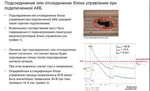

    Паша решил пройтись по курсу обучения Ауди - как нельзя отсоединять ЭБУ.
