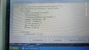

    5. Удалось подключиться к климату. Показал что неисправна заслонка рециркуляции. Вот здесь сделал фотографию скрина. Качество не очень. В салоне стоит фильтр за бардачком. Клапан где то там находится. Где то с полгода назад заглядывал под пластиковую накладку закрывающую трапецию дворников. Снять целиком не удалось, дворники закисли на валах. Побоялся раскурочить. Под этой накладкой отверстие воздухозаборника, без какого либо фильтра. У всех так? Или у меня что то отсутствует? Сейчас мне кажется возможным, что что-то попало под заслонку, и ее просто заклинило.
    Знающие гуру, или у кого были похожие проблемы, дайте пожалуйста направление в каком копать, или не копать - и забыть.

    Менять сервопривод заслонки рециркуляции ..
