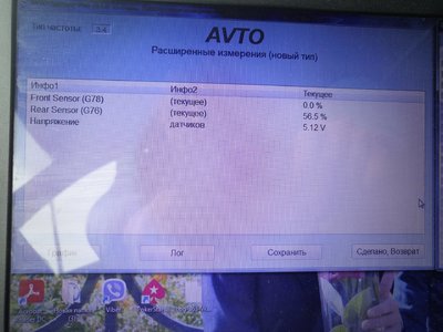

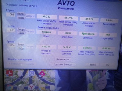

    Возникла такая проблема-загорелся значок неисправность автокорректора(фара со стрелочками вверх и вниз),на разъёме обнаружил отгнивший провод,его восстановил,при попытке стереть ошибки,они загораются снова,подскажите пожалуйста решение данной проблемы)
    P.s.
    фары при включении зажигания с включенным светом бегают вниз и вверх,но ошибка не уходит.

    вот ещё

    и вот

    на последнем фото в движении показания G78 не меняются

    Смотреть датчик, раз ошибка по нему...

    ну я вот и склоняюсь к датчику,но ценник в 19тыс. не радует совсем,а с али как-то боязно брать,не известно на сколько хватит...

    Если ошибка по неисправности датчика не уходит, значит проблема не устранена.
    И никакая адаптация не поможет.

    Рискнуть вскрыть свой почистить, а так бу с авито или там же новый Китай.
