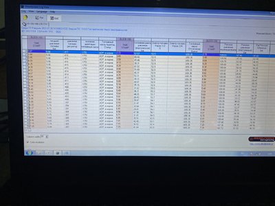

    12555 у вас скорее всего из-за блока управления насосом т.к. даже на фото видно что адаптационное значение там в пределе .

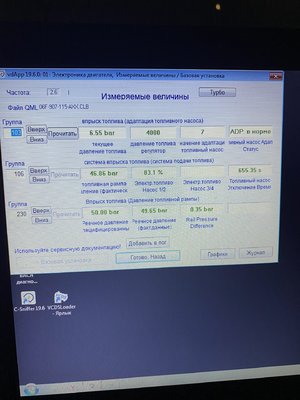

    Вот сделал 103,106,230.
  16. id_pro100_tak
    id_pro100_tak Новичок
    14 фев 2023
    19
    106 попутал со 140 извиняюсь.
    Если надо пересниму

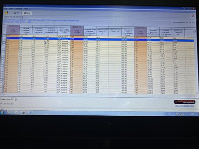

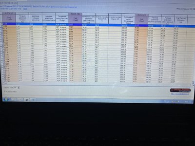

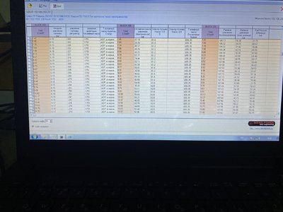

    По тому что тут видно проблема у вас с высоким давлением . Насос в баке и его управление не при чем. Так что как минимум замена/подмена ТНВД вам светит 100%
