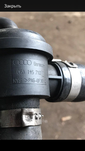

    Начал искать неисправность клапан н70 помыл байпас поменял он рабочий но ошибка не уходит не могу понять как работает 249 клапан он у меня открыт всегда как он управляеться ? На заведённом двигателе на разъёме 249 слабое питание и утром когда заводишь начинаешь движение щёлкает какое-то Рэле на нажатие педали газа несколько раз и все может есть кто в Смоленске кто может разобраться

    Вот этот стоит
  15. sanya-1
    sanya-1 Старожил
    15 дек 2003
    14.532
    У меня такой же, только N в конце.
