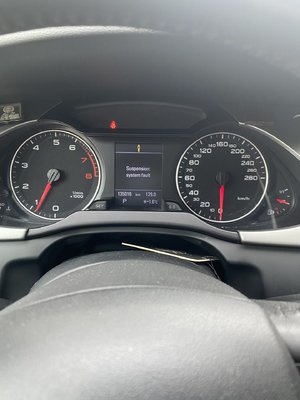

    Дело такое , на экране бортового компьютера выскакивает ошибка неисправности системы подвески.
    Ни где подобного почему и что делать найти не могу. Если замена амортов то это в районе 120/140 тр. Может кто сталкивался. Плюс постоянный стук в левой стороне были заменены рычаги и салентблок слева , стук не изменился.Ауди а 4 Б8 2008год 1.8

    Если аморты электро, то сначала посмотреть штекерное соединение с регулятором аморта( может коррозия). Возможно умер регулятор жёсткости аморта. На А6 он отдельно меняется.
