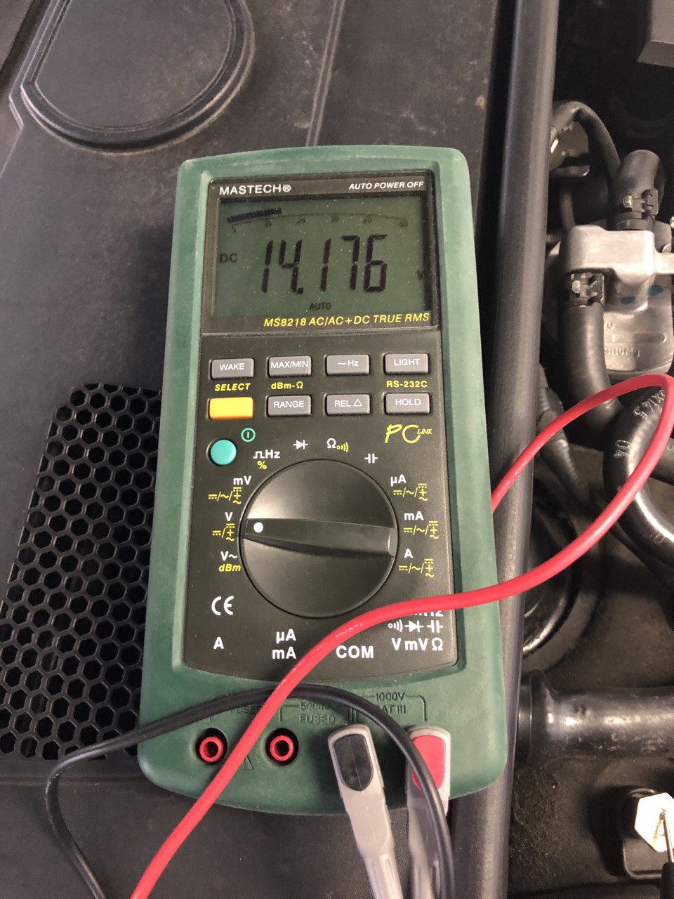

  13. Vladimir_AllRoad
    Vladimir_AllRoad Новичок
    25 дек 2019
    19
    Абхазия
    Думаю что случай не мой, так как устанавливался новый генератор из коробки.
    На холостых оборотах напряжение на клемах под капотом 14.1-14.2 В.

    А какое напряжение сразу после запуска? Напряжение желательно отследить на каком то промежутке времени, например, вставив в прикуриватель простейший цифровой вольтметр.

    Извините сразу не ответил, еще не добрался до автомобиля.
