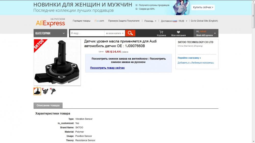

  13. Миха 37RUS
    Миха 37RUS Новичок
    19 ноя 2014
    38
    A4/B6 1.8T 03г.
    Такая же проблема! Вот заказал его на али экспрессе за 900 р. на след. неделе должен придти, посмотрю на сколько его хватит))
