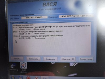

    Добрый вечер. Подскажите пожалуйста, кто сталкивался с данной проблемой? Я так понимаю, что " бублик" свое уже отъездил?

    Всем привет! Здесь не только бублик , ещё и пробуксовка 2й и 4й передачи. Вообщем в ремонт.
