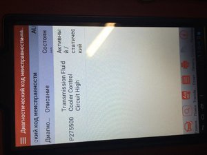

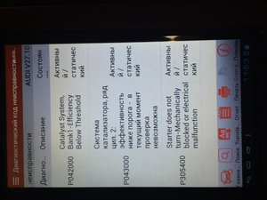

    Добрый день, Купил не давно А6 С7 с 3.0. TFSI 2011г.
    через 3 дня загорелся Чек и ЕРС
    подключил комп ошибки следующие:
    Р042000
    Р043000
    Р305400
    Р275500
    У кого были такие проблемы? утром сегодня завелась со второго раза, что это может быть?

    Аккумулятор.
  3. Александр414
    Александр414 Новичок
    16 авг 2013
    55
    А4/В8 13г.
    Да наверное прав, я проезжаю от дома до работы 2-3 км. машина не успевает прогреваться. На первой Ауди под замену аккумулятор приговорили новому владельцу.
  4. MadMax69
    MadMax69 Старожил
    31 янв 2014
    14.742
    Сейчас нет времени искать, сына везу на треньку. Была такая проблема у кого-то. Тоже спрашивал причём здесь аккумулятор и ошибки чек и ерс. Поменял аккумулятор и всё встало на свои места. На форуме, на других моделях, такая же байда. Удачи. :hi:
  5. Александр414
    16 авг 2013
    55
    А4/В8 13г.
    Ну по катализатору, он вибрирует, отвалилась сварка, надо 3 точки поставить.
  6. Костянн
    Костянн Живу я здесь
    22 май 2012
    2.692
    Q7
    Это может быть заслонка впускная. Вылетал чек периодически последнее время. Заехал в север-сделали. Лечили чисткой смазкой адаптацией
