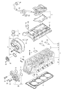

    где магнит и клапан вворачивается в впускной вал...надо скинуть черную пластиковую крышку, за ней сразу опора. Я снимал без отодвигания телевизора, ловкость рук и никакого фокуса :). По поводу клапана, похоже он у тебя одной деталью с опорой....
    снять кожух № 2 далее опору № 20
