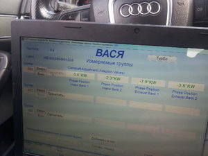

  7. СергейБарс
    СергейБарс Новичок
    3 май 2017
    20
    Вот что показал Вася.
  8. allrider722
    allrider722 Участник форума
    10 сен 2010
    472
    Новосибирская обл.
    Audi A64G 3TDI, Q74L 3TDI CRCA
    многоваты показания по выпускному валу 1 головы
    Artemka-123rus нравится это.
  9. Xeus
    Xeus Живу я здесь
    7 янв 2006
    2.917
    Казахстан
    Q7 3.6 FSI BHK Америкос
    пусть гуру поправят, но вроде как метки не совсем правильно выставили. у меня все в пределах 0,9-1,5 после ремонта

  11. allrider722
    10 сен 2010
    472
    Новосибирская обл.
    метки в допуски укладываются, но после ремонта они многоваты... Если все правильно выставляли, то может фазовращатели уже дохлые...

  13. allrider722
    10 сен 2010
    472
    Новосибирская обл.
    допуск насколько я помню 8 градусов... Станция где ремонт производился спец инструментом обладает? Валы и коленвал фиксировали?

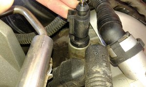

  19. Xeus
    Xeus Живу я здесь
    7 янв 2006
    2.917
    Казахстан
    #20 Xeus, 5 май 2017
    Слушай, едь в СЦ, сам сними клапана, поменяй местами, заведи и посмотри показания. потом сюда фотку.
    вот эти. у нас их 2. по 1 на каждую голову.
