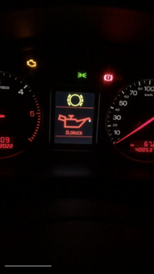

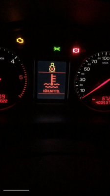

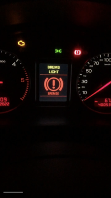

    Выскосили такие вот ошибки на приборке, если первое еще понятно, там то что заменить колодки, то два вторых я незнаю уже что думать, говорили надо поменять масло и пропадет, но нет, думал может что то с масло-насосом но вроде машина работает и все в порядке,может кто сталкивался и знает что делать?
    Машина а4б6 1.9 тди

    Низкое давление или низкий уровень масла, низкий уровень ОЖ, низкий уровень тормозной жидкости.

    Если это всё вывалилось одновременно, то советую проверить разъемы приборной панели. Или проводку от этих датчиков до приборки. Может крысы постарались...
