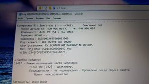

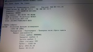

    Помогите, плиз по ошибкам. Ошибки стер, больше пока не вылазят. Но что это было? [CUT] 20160407_195048.jpg

    Никто не знает? Других ошибок нет. По двигателю странная ошибка, вообще никаких данных...

    едь в спец сервис, не сталкивался с таким даже

    вопросы к этой системе, по какой то причине ее вырубает, основания выключения надо смотреть
    Снижения расхода топлива удалось добиться благодаря системе отключения половины цилиндров Cylinder On Demand. При небольших нагрузках, когда используется от 25 до 35% крутящего момента, обороты находятся в диапазоне от 960 до 3500, она закрывает впускные и выпускные клапаны на 2-м, 3-м, 5-м и 8-м цилиндрах, в результате чего мотор начинает работать как V4. Вибрации гасятся с помощью специальных активных гидроопор двигателя, поэтому об отключении можно узнать лишь по специальному индикатору на приборной
    панели.
    http://www.youtube.com/watch?v=1LqZdRUHkOE

    стандартная ошибка
    у меня н адвух машинах периодически такое
    глюк

    По пневме такая ошибка вылезает, если поднять машину без включения режима "сервис". Можно удалить, и больше ее не будет. По двигателю ошибку удалил, больше не появлялась. Видимо действительно глюк какой то.

    Тоже по пневме такое бывает. При том зимой, летом еще не вылезало. Обращался в сервисы (машину не поднимал), все как один сказали глюк и забить.
