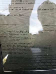

    Всем доброй ночи. Владею машиной Audi A6 C6 с мотором 3.0 bbj, не сильно давно появилась проблема, начало колбасить машину, на следующий день погнал на сервис, по ошибкам были пропуски по одной бошке и по датчикам коленвала и распредвала, тоже по одной бошке. Очень много чего сделали: поменяли датчики, проверели проводку, промывали форсунки, смотрели метки грм, смотрели свечи, накидывали новые катушки, мембрану ВКГ поменяли и все грубо говоря бестолку. Ошибки по датчикам распредвала и коленвала остались, сказали что осталось только лезть в фазорегуляторы (выносы) и смотреть как там дела, машина ведёт себя непонятно, то троит, то работает хорошо, ещё забыл написать что проверяли компрессию, с ней тоже все хорошо, и при заводке бывает непонятный небольшой треск. Помогите кто, возможно кто-то сталкивался с данной проблемой. Сразу скажу спасибо за отзывчивость.

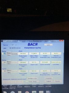

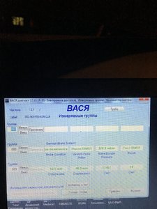

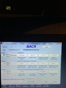

  17. 222stas22
    222stas22 Новичок
    20 июл 2017
    51
    Вот

    Судя по логам, пропуски по левой голове, да? С разъемом что идет на клапана фазорегуляторов левой головы все хорошо? Отсутствие показаний во 2-м и 4- м окне 93 группы не просто так!!!
