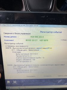

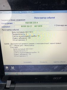

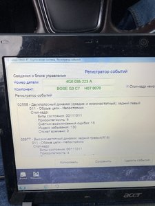

    Не работают динамики в обоих задних дверях! Предохранители целы! Разъёмы проверил! Ошибки выкладываю! Тест исполнителей - тишина!!! Bose 3GP A8D4
