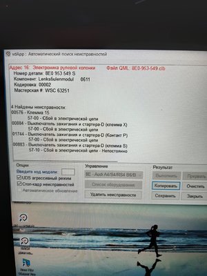

    Уважаемые кто сталкивался с такой проблемой!? Блок предохранителей пришёл в негодность и был заменён, после чего появились эти ошибки(они не удоляются) причём машина работает и едет хорошо,заранее благодарен! ДВС 1.9tdi avf

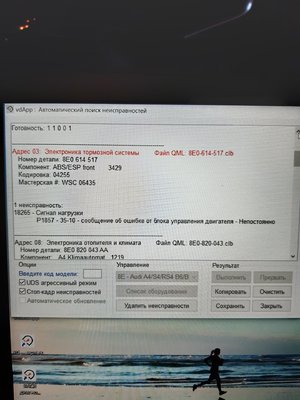

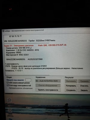

    Ошибка из блока двигателя по форсунке на третьей фото с очень большой вероятностью вообще никак не связана с заменой блока предов. Ошибка по АБС на втором фото - это следствие ошибки из блока двигателя.
    Ошибки в блоке руля могут быть связаны с блоком предохранителей и с этим нужно разбираться. Странно, что эти ошибки не дублируются еще и в других блоках...

    Спасибо большое,как раз завтра к нему еду! Форсунка как то странно себя ведёт,запускаю двигатель газую хоть как на месте всё нормально тронулся чуть проехал оп ошибка но машина едет всё нормально потом может за троить и опять всё нормально
