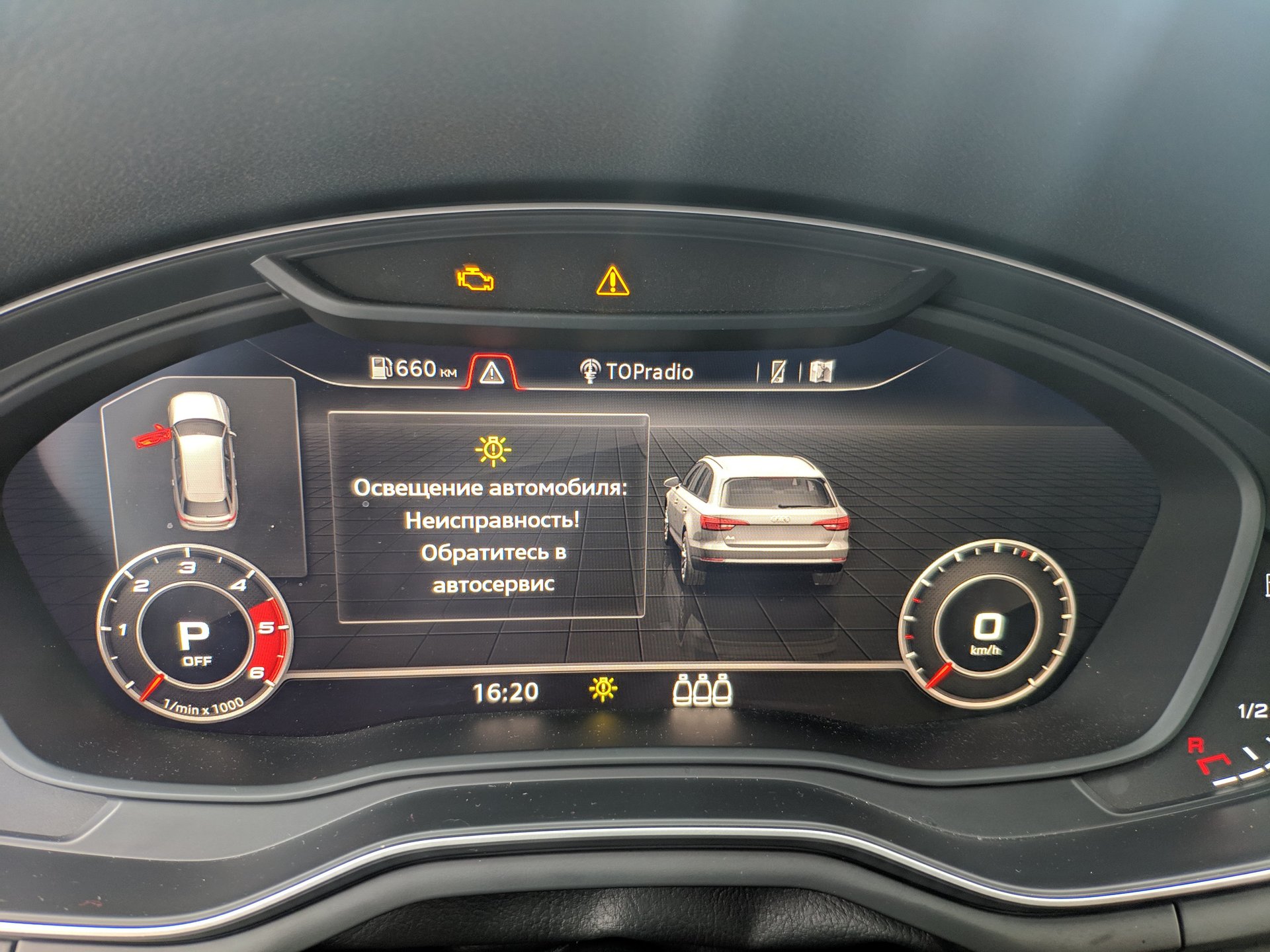

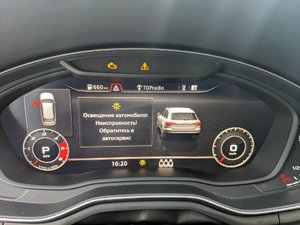

    Всем привет! Появилась ошибка, при этом все фары работают, ошибок по сканеру нет. В чём может быть проблема?
    Audi A4 b9 (2017)

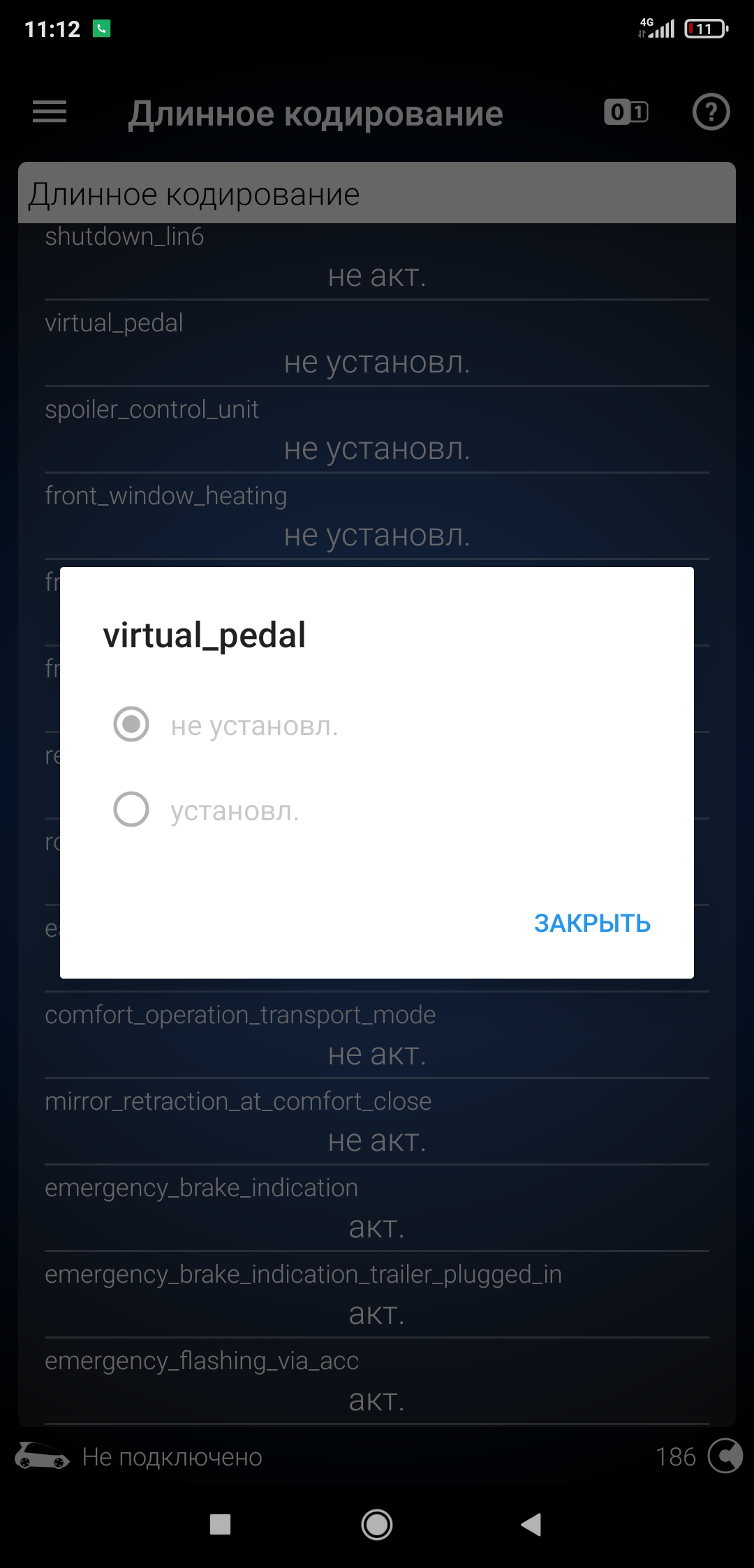

    Может ли это связанно с тем, что я в 46 блоке изменил вариант "tailgate sensor" на "installed"?
    Потом изменил всё как было, но ошибка на табло не пропала!

    Я полез в 46 блок увидел блок "tailgate sensor" и "vertual pedal" они оба были не активированы, я нажал "installed" - после этого появилась ошибка по 46 блоку, я всё вернул как было. В итоге появилась ошибка на понеле и вертуал педал как не работал, так и не работает!

    Вот эти варианты я изменил, потом появилась эта ошибка

    В том то и дело, что по ВИНу педаль есть, но она не работает, как я только не пробовал...
    Я спутал название в 46 блоке "tailgate" с "virtual pedal" думал, ну багажник же мне нужен, как раз написано "не установлен" вот и изменил себе в проблему
