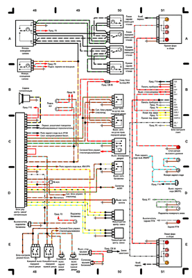

  7. KeKc_78rus
    KeKc_78rus Участник форума
    4 июн 2022
    110
    Audi 100 C4
    Вряд ли проблема здесь, иначе восьмой пред сгорал бы сразу. Я бы сделал вот как: вместо F8 подключаем лампочку от поворотников или габаритов, потом по очереди включаем свет в салоне. Если при включении одного из плафонов лампочка загорается в полный накал - значит там что-то замыкает, снимаем плафон, смотрим. Фишку от блока центрального замка предварительно отключаем (который под задним сиденьем справа).

  9. Engineer2.0
    Engineer2.0 Новичок
    5 авг 2024
    28
    Спасибо за схему ,не мог найти нужную в интернете!
