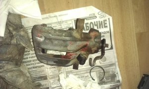

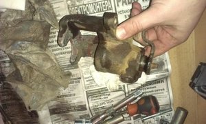

    Машина как в профиле. а суппорт какой то не такой как должен стоять, хотел его перебрать, а он гад не разбирается, или я что то не так делаю....:shock:

    обычный суппорт не от 100, а от А6 в 45 кузове. в них как раз флажок ручника так располагается

    разобрал кое как, все отчеты по перебоке суппортов которые находил были с другим расположением флажка, поэтому застопорился. Получается на этом суппорте внешней возвратной пружины не должно стоять?

    У меня на А80 Б4 такие стоят, пружин нет.

    покупал такой новый - не было там пружины.

    Пружин не должно быть это 100%.
    Но можно поставить. От ваза 2108-93 пружинки с замка капота. Рублей по 50 стоят. С небольшой доработкой встают. Когда тросы уже плохо ходят в оплетке-помогает как временное решение.

    Не надо колхозить ничего, флажок подпружинен изнутри. Прекрасно возвращается.

    Если весь механизм ручного тормоза исправен(суппорта, тросы), то пружина не нужна. Если суппорта уставшие, да и тросы еле ходят как временное решение пружины помогу.
    Флажок должен не медленно возвращаться в исходное положение, а с характерным щелчком.

    Их и на машине стоять не должно. Пружини ставились на кватросуппорта и суппорта с пассатов В5, ауди А4, шкода октавия и т.п.
