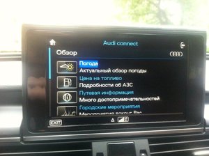

    Собственно команда ауди рус...мне здорово помогла и моя навигация наконец то стала работать а не присутствовать в моем авто...
    И все благодаря команде ауди рус.
    На фото вообщем то все видно...
    Пробки...
    Ауди конект...
    Что касается пробок, то уверенно могу сказать работает и работает хорошо.

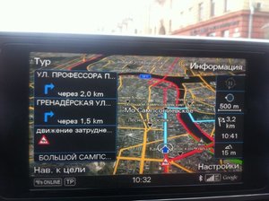

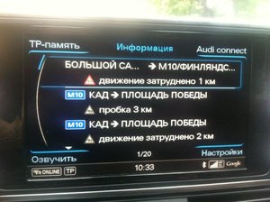

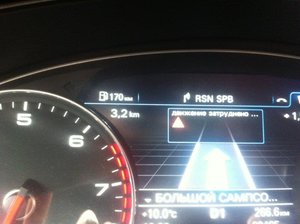

    ФОто
    Собственно вот фото.
    Видно все корректно, где пробки, где объезд и так далее:hi:

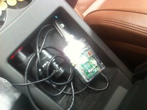

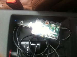

    980
    Rouge Lucifer
    а что за хрень в бордачке?
  5. a_subaru
    a_subaru Участник форума
    3 окт 2010
    197
    Каен + А7
    Стоит 20000 приблуда (у меня нет симки)
    10000 обновление карт лицензии ...
    Вариант у кого есть нави без сим ...

    Ничего не понял.
    У меня 2013 год (конец), есть большой монитор, навигация с тачем, но нету слота SIM.
    Что мне сделать чтобы пробки были?! такую же приблуду ставить в бордачок?!)

    Нет) тоже самое в 2013 г.
    Проблема в том что, например, ауди-плюс готов за 18 000 доставить тебе слот для сим. НО для этого надо панель разобрать) вытащить блок) и поменять его)
    Я не готов давать какому то кулибину машину за 100$, чтобы мне панель расцарапали или она потом греметь начала) обойдусь аифоновскими пробками)

    ну они наверно в зачет берут твой блок и ставят другой непонятного года производства и происхождения. Потому что блок без сим карты не возможно дооснастить слотом под сим карту. (да и этого я не нашел на сайте)
    Этот девайс просто подключаешь в прикуриватель настраиваешь и кладешь куда удобно.... можно заморочиться со скрытой установкой
