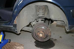

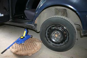

    1. Вывешиваем заднее колесо, не забыв поставить на передачу и/или подложить колодки под передние колеса и ослабив колесные болты нужного колеса.
    2. Снимаем колесо.

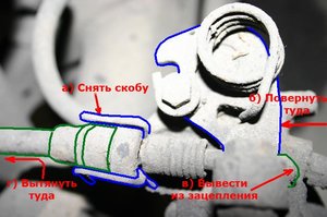

    3. Отсоединяем тросик ручника от суппорта. (Может быть, придется ослабить трос. Но я предпочел повернуть молотком рычаг штока ручного тормоза. Тогда все снялось.)

    Фотографии к п.1
      25,9 КБ
      361
      23 КБ
      459

    Фотографии к п.2
      21,7 КБ
      457
      20 КБ
      804

    Фотографии к п.3
      48,7 КБ
      846
