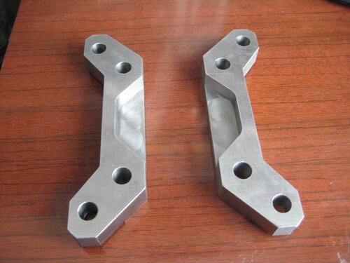

    очень переходники красивые) я б их на брелок к ключам повесил, будь они поменьше) фрезеровщик - молодчина!
    всё очень промерено тщательно и изготовлено, просто отлично!

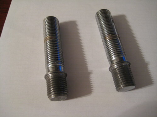

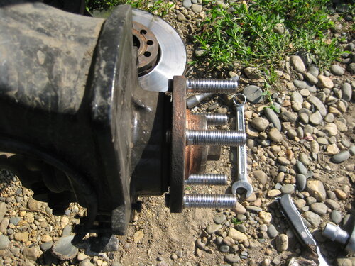

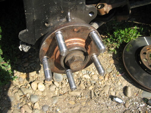

    Перед отъездом хотел уже поставить тормоза, но к сожалению в нашем "колхозе" длинные болты М14 под конус в диковинку, шпильки с такой же резьбой вообще никто в жизни не встречал, а "осведомленность" продавцов дисков и крепежа к ним вообще вводит в ступор:hot::shock: Зато на ТАЗики всякого барахла навалом:D
    Вообщем, в результате долгих поисков и объезда около десятка магазинов, нашел длинные болты под сферу и повез их на переточку к токарю, но посовещавшись с ним, решено было перейти на шпильки, которые из этих болтов и были сделаны:D

    Поставил шпильки! Пришлось их немного укоротить. Посажены на фиксатор резьбы.
    Тормоза пока старые. Брембо готовятся к порошковой покраске.

    P.S. Ты обещал чертеж "обрезки" ушей суппортов :)

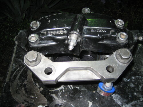

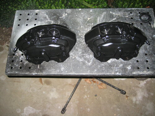

    Сегодня домучил суппорта перед покраской. Разобрал до винтика, все зачистил и обезжирил:
    Собрал:
    ВНИМАНИЕ: Очень важный момент!!!
    На мерседесе 220 суппорта стоят за передней осью по ходу движения, а на 4АС4 перед осью. Если мы просто перекидываем суппорта (левый уходит на правую сторону и наоборот), то расположение поршей на суппорте относительно направления вращения тормозного диска становится неправильным.
    Поэтому при переборке суппортов меняем "машинки" с поршнями.
    Т.е. машинки от правого суппорта должны остатся на правой стороне, а скобы к которым они крепятся берутся от левого суппорта. С левым суппортом поступаем аналогично.
    Все это нужно для того, чтобы малые поршни были первыми против хода движения диска и не было эффекта самозатягивания колодок.
    Решил покрасить диски цинковым спреем, т.к. вид ржавчины раздражает. Само-собой красим только нерабочие части диска :D:
    Данная операция была проведена без малярного скотча. Сначала надеваем диск на какую-либо железяку (чтобы можно было вращать) и красим торец. Затем аккуратно красим зону ступицы, после чего тампоном смоченным в растворителе снимаем краску попавшую на рабочую поверхность диска.

    Starman, Ну где же чертежик ушей-то ? :)

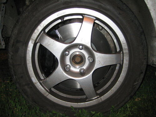

    Итак, сегодня установил :rock:
    Забрал из порошковой покраски:

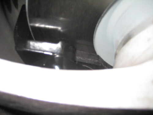

    Пришлось доводить до ума т.к. маляр накосячил и перед покраской не защитил рабочую поверхность цилиндра :uhoh: (оказалось порошковая краска отлично удаляется дихлорэтаном, вдруг кому понадобится:D)
    Процесс:
    Результат:
    Здесь видно, что край колодки выступает от рабочей поверхности на 1мм. (считаю не критичным):
    Теперь об ощущениях. Доволен результатом на 99%:
    Очевидный минус увеличение хода педали тормоза, что естественно т.к. суммарная площадь рабочих цилиндров существенно выросла.
    Замедления динамики разгона не ощутил, хотя допускаю, что снизилась:D
    Увеличение неподрессоренных масс сказалось интересным поведением (что думаю обусловлено гироскопическим эффектом):
    - при резких маневрированиях авто как бы шарахается за передними колесами, т.е. возникает четкое ощущение что траектория меняется быстрее.
    - на высоких скоростях 180-200 машина намного устойчивее, мелких неровностей вообще не замечает.:thumbup:
    - на плохой дороге при малых скоростях поведение не изменилось, т.е. не чувствуется, что колеса слали тяжелее:shock:
    Эффективность торможения на "порядок" выше стока ощущение запаса есть практически всегда!:rock: Додавить до срабатывания ABS можно когда угодно. Но на больших скоростях пока не сильно отжигал т.к. обкатать надо сначала.
    Теперь чувствуется нехватка задних тормозов (сильный клевок), будем думать в этом направлении...
