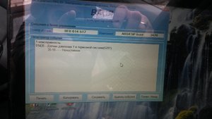

    Есть одна загвоздка с тормозным датчиком при резком нажати загорается abs и антибукс, вопрос есть ли разница в датчике тормозов автомата от механики ? Прошу совета. Могзи на ДВС под мешлку прошили всё работает и abs и антибукс но бывает при нажатии на педаль выскакивают эти два брата сказали что нужно заменить лягушку

    спроси у этих двух братьев, какая ошибка в эбу?

    Вот ошибка
