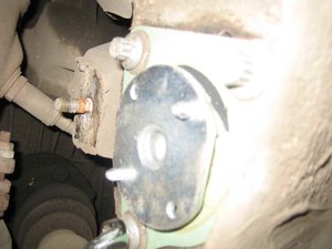

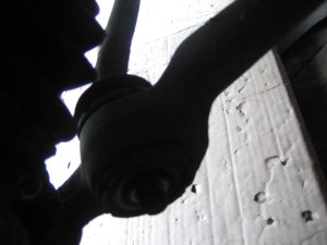

    Открутить болты крепления рычагов ( у меня болт и гайка на 17) и выбить их из стойки освободив тем самым пальцы шаровых. Далее хорошим ломом вывести шаровую опору из зацепления. Для чего лом вставляем между стабилизатор и задней частью подрамника давим вниз и рычаг сам выведется из зацепления.

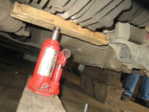

    Далее сделал следующее, дабы не корячиться при опускании подрамника на землю взял подкатной, 3тонный домкрат положил на него доску, подставил под подрамник и поднял его почти до подрамника.
    Откручиваем все 4 болта и подрамник опускается на доску которая на домкрате.
    Опускаем домкрат и выкатываем его вместе с подрамником из под машины.

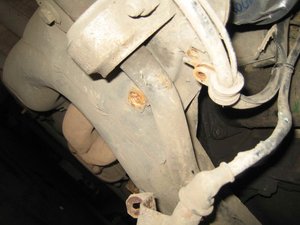

    Всё передние запрессованы, переходим к задним. Они крепятся к кузову 3 болтами. В первый момент когда я их увидел и понял что ключа такого у меня нет думал ехать в магазин или окручивать газовым. Головки их как ключ звёздочка
    Выход был найден уже в машине, по дороге в магазин за ключом. Берём ключ накидной 12гранный на 10, и всё подходит идеально. Откручиваем и меняем. Единственное надо обращать внимание на то что они разные правые левы. На корпусе сайлена всё подписано. Задние были убиты оба и, как и передние родные VAG.
