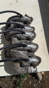

  10. Y267
    Y267 Новичок
    11 апр 2016
    90
    Audi 100/C45/2.3 AAR/1992/MT
    Есть смысл сменить тему...Я думаю Модератор "подрежет" лишнее...

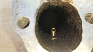

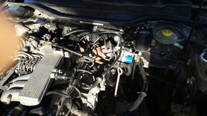

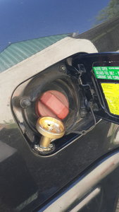

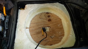

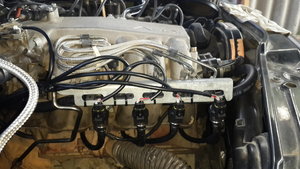

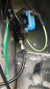

    Ввариться во впуск.
    Вокруг баллона - что это? И для чего? Столько места пропадает. Там столько всего возить можно. Тросы, ключи какие-нибудь, набор для ремонта шин и т.д.

    Ну в принципе решить вопрос может и можно было по-другому, но мне подумалось что с ХХ проблемы могут возникать...каналы подачи воздуха там близко к клапанам впускным...
    Пена, балон от перемещения в горизонтальных плоскостях фиксирует...
    Гараж возить это лишнее...

    На мой взгляд опрометчивое решение. При попадании влаги в нишу запаски (а это далеко не редкость) пена впитает ее как губка, а затем начнется усиленный процесс поедания коррозией баллона. Я бы прижал штатным болтом в центре и все.
    Ну может под баллон положил несколько резинок, что б поменьше терся.

    Блеать :facepalm2::facepalm2::facepalm2:.... Ставить газовый баллон в пластиковый поддон - это мягко говоря, непредусмотрительно, да и просто опасно...
    Правила и нормы установки газового оборудования -??? Нее, не знаю, не читал, и вообще - а нахуа они ...
    Как минимум, вместо пластикового корыта под запаску нужен стальной каркас с креплением к несущим конструкциям кузова - к лонжеронам например. И только на такой каркас можно устанавливать баллон.
    По фото баллон-тор с внутренней горловиной, т.е аварийный клапан/сбросник внутри тора - а вентиляция там как обеспечивается? Судя по всему - никак...

    Сколько авто с водой попадалось Вам? У меня была по этому поводу мысль...тупо покрасим...
    Нормы читаны, перечисленный скарб Блэком, вместе с запаской как раз весит столько сколько и балон с газом...фигня ваше замечание...

    Лично мне как то с высокой колокольни, как там у вас этот баллон жить будет. Я просто навел на мысль, если вам плевать на ВАШУ безопасность, то мне тем более.

    +100500. А трубку вентиляции к глушителю вообще наверно специально вывел....:facepalm:,...что б наверняка...:lol::lol::lol:

    Это на случай какого-нибудь ДТП, когда полжопы отрывает?
    А бензобаки пластиковые - так вообще к днищу подвешены без всяких каркасов.
