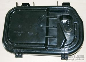

    Доброго дня.
    Когда менял лампы заметил что у крышки фары одна защелка отломана, и заметил что на прошлой мойке потела фара. Решил заменить. Заказал крышку под номером 4F0941159.
    Сегодня забрал. И заметил что нет отдушины!
    Так и должно быть?!
    На этом фото - как на старой моей крышке (фото с нета, а крышку не снимал )

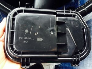

    А на этой та крышка что пришла. При этом видно что намечено место под отдушино но не сделано (

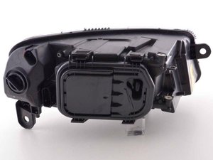

    Правая фара тоже была со сломанной защелкой. И мне досталась бесплатно крышка от фары DEPO. По размерам один в один, уплотнитель новый самое главное, и на пипке что в углублении надет короткий резиновый шланг который зашибается к низу. Подумал это отдушина, и резиновый шланг так загнут чтоб в нее вода не попала. И подумал что на родной крышке (пипка есть, а шланга нет, на обоих фарах) их тупо потеряли.
    Вот как на этой картинке

    На днях обратил внимание,опять лопнула защелка крышки фары.Менял обе год или два назад и больше не лазил.Задолбали эти крышки.Заказал новую,приехала а на ней наклейка и надпись Борисовский завод агрегатов,ЗАО ФГУП САНКТ -Петербургский Научно иследовательский институт,и адрес Ленинградская область,Всеволожский район деревня Кудрово.Оригинальный номер отсутствует,так же отсутствует вентиляционное отверстие.Пластик на ощупь очень твердый,думаю со временем тоже начнет крошится и трескаться.
  12. fima76
    fima76 Живу я здесь
    2 июн 2012
    3.027
    A6 Avant 2,7BPP07г
    Оторвал наклейку,а там Клеймо Hella и номер 160 163-00 L и дата выпуска 11.14
