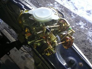

    КЕЙХИН 1

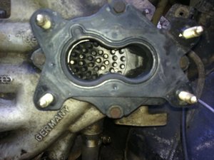

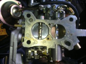

    Ребят вообщем суть в чем купил новый карб кейхин 1 (HAM 026129016H) но к моему глубокому разочарованию он не подошел к резинке соеденяющей коллектор и сам карб..вот фото....оч. прошу посоветуйте что делать?

    на шпильки садится?

    в том то и дело весь косяк в шпильках...шпильки стоят дальше друг от друга и под размер карба не подходят..

    стоял кейхин 2 вот эта подушка от него...купил первый,не подходит)

    ну так сгоняй в магаз, померь подушку от 1-го

    померил...разъем к коллектору подходит а вот к карбу нет...там на 3 отверстия...а в карбе 4,так что в магазине мне ничем помочь не смогли..ну это наверно вопрос временный) скоро буду спрашивать как что правильно подключать..не обессудьте )

    нашли мне этот фланец,он подходит к карбу но теперь не подходит к коллектору..как так не понимаю..может карб мне не для того движка привезли??

    Мне сказали что карб кейхин 1 вообще не подходит к аудюхам 80 б3,1.8 RU....вот дела..где кейхин 2 заказать люди хелп..авто стоит в гараже и жаждит ремонта...сегодня холостые отказали...я уже боюсь дотрагиваться до карба:help:
