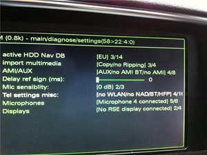

    Парни, спасайте....
    Пытаюсь активировать WLAN для подключения инета, все по мануалам
    /diagnose/settings/wlan_settings/wlan activation - галку ставим
    /diagnose/settings/tel_settings/ NAD activation - галку ставим
    Перезагружаемся, настройки WLAN нашел через media\источники\WLAN настройки - там включил, поменял SID и пароль - сеть в эфире
    но при попытке зайти в меню TEL - пишет подождите и соответственно мобильный по bluetooth больше не подключается....а без этого плохо....:confused:

    не оно, там речи нет про онлайн, только про включение ВТ, а для онлайна нужна галка NAD activation - вот после нее все и отваливается.

    Посмтри правда это на MMI 3G но на MMI 3GP тоже есть такое.
    Tel settings misc: там надо указать что установлен BT и WLAN

    в 3Г+ делается двумя галочками, что я описал в корневом сообщении....судя по отчетам о установке онлайна

    Если кто нарвется....описанные выше два пункта меню в зеленке на работу WLAN никак не влияют. Они отвечают за модуль sim в голове, которого у меня нет...соответственно как только ставились эти галки, отказывался работать bluetooth и телефон больше не подключался. Итог: если в голове нет гнезда под симку - не ставим их, WLAN работает, телефон подключается, интернет в бошке есть...нет только надписи Google в нижней строке, да мы не очень то и хотели.....
